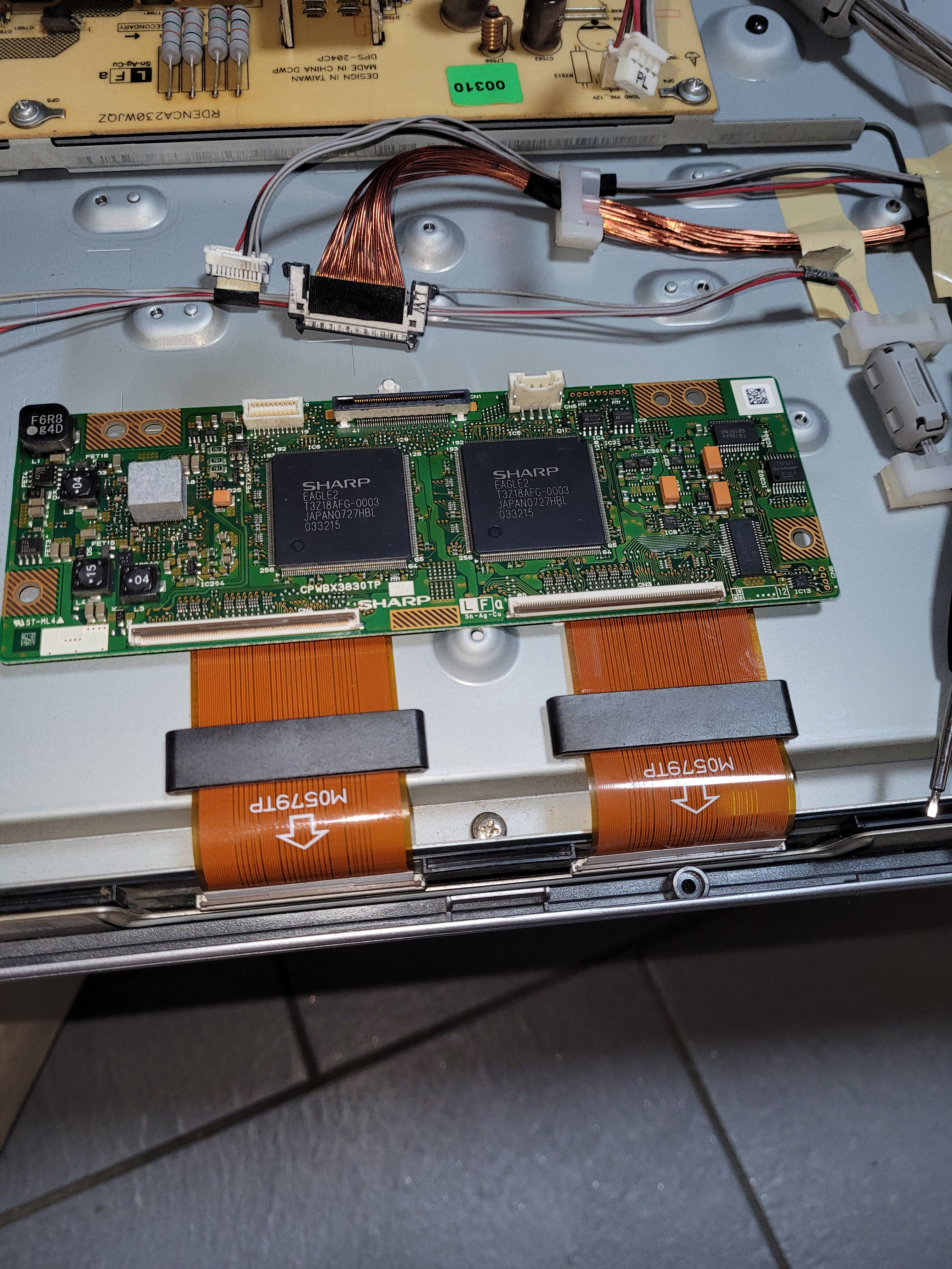

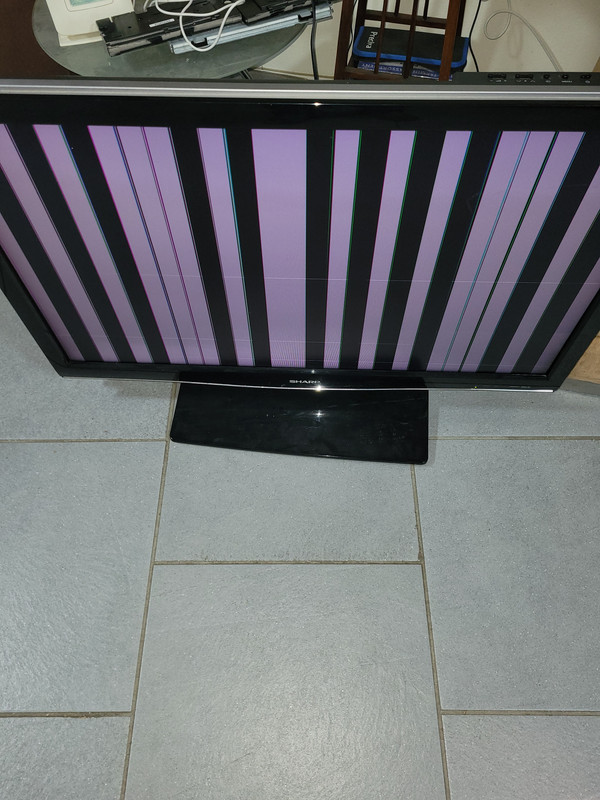

j’ai un problème sur cet tv avec la carte T-CON dont je ne trouve pas le schéma
référence de la carte CPWBX3830TP je voudrais connaitre la valeur des condensateur jaune
la tv fonctionne mais avec des lignes des fois écran blanc ou avec des bande noir verticale et blanche

2 novembre 2021 à 12 h 49 min #10501
pourquoi pense tu aux condos cms,il me semble que ce sont des diodes

H-RParticipant7 novembre 2021 à 7 h 40 min #10580
sur le t-con débranche la nappe de gauche,et mets une image du résultat,ensuite rebranche la et fait la meme chose avec la nappe de droite.

7 novembre 2021 à 11 h 09 min #10584
H-RParticipantdésoler j’ai du mal avec les photo mais je vais m’appliquer ah oui aussi j’ai perdu une pièces jaune je suppose un condo celui qui et seul sur la gauche de l’image en j’aune même avec lui dessus c’était le même problème voila je vous remercie pour votre patience
7 novembre 2021 à 12 h 27 min #10585
d’apres les images c’est le coté droit (vue de derriere) qui a un probleme sur le t-con
coté droit ton ecran est blanc donc ok ,il faut retrouver le composant perdu et le remettre

7 novembre 2021 à 16 h 46 min #10594
H-RParticipantj’ai commander une carte sur eBay j’attend de la recevoir avec un peux de chance sa ira peut etre mais la carte et une occasion mais certifier fonctionnel voila

9 novembre 2021 à 12 h 55 min #10613
H-RParticipant
j’ai aussi des photo de la nouvelle carte pourrait tu me confirmé que les pieces jaune son bien des condensateur et leur valeurje te remercie d’avance
9 novembre 2021 à 17 h 28 min #10615
ce sont des diodes, pour ton défaut vérifie si tu a des cof sur le coté de l’écran il faut retiré le cadre plastique pour les voir ce sont des languettes en plastique ,avec ton doigt appuie dessus pour faire contact et supprimer les traits

9 novembre 2021 à 21 h 24 min #10618
rockyMaître des cléstu a raison je me suis fais avoir car il y avait D25 alors j’en ai deduit que cetait des diodes mais c’est bien des condos ce sont des condo aux tantale
mais pourquoi les a tu changer c’est tres rare ,presque meme jamais qui lache

10 novembre 2021 à 18 h 16 min #10623
H-RParticipant
bonsoir rocky bien voila j’ai fait ce que tu ma dit en bougeant tout et en appuyant vraiment fort sur les nappe mais toujours pareil moi je pense que ma dalle et mortetu en pense quoi ?
merci
10 novembre 2021 à 18 h 23 min #10625
rockyMaître des clésles cof que tu montre ce sont ceux associé a la dalle de dessus,tu doit aussi en avoir sur les cotés ,lateraux

en bas a droite chauffe a mort et quand je la bouge l’image change10 novembre 2021 à 20 h 54 min #10628
rockyMaître des clésc’est celle du bas qui pose problème,y a une chose que tu peut faire apres c’est a toi de voir ,parfois ca marche,parfois pas ,cela depends des tv ,c’est de retiré le cof de la dalle perdu pour perdu
