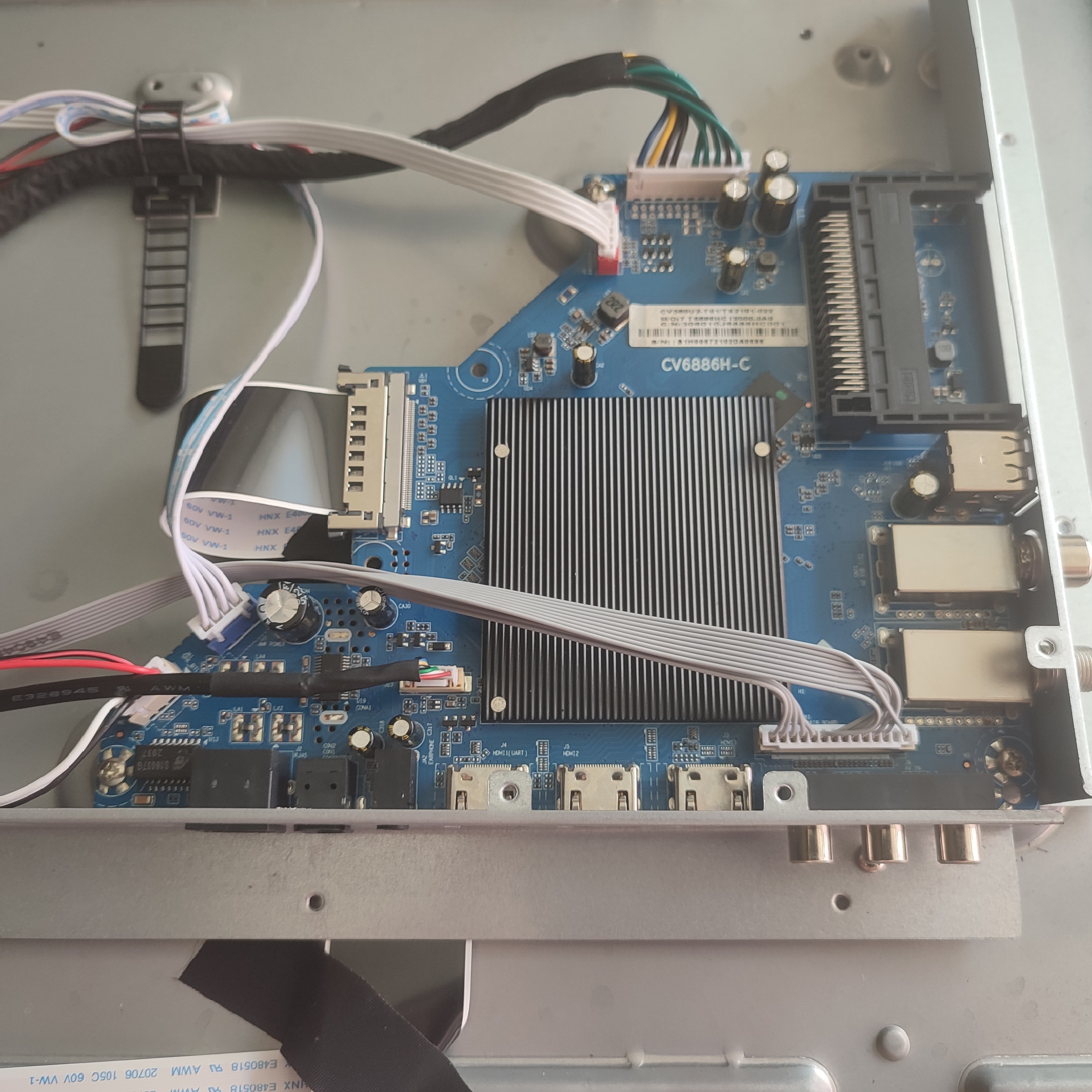

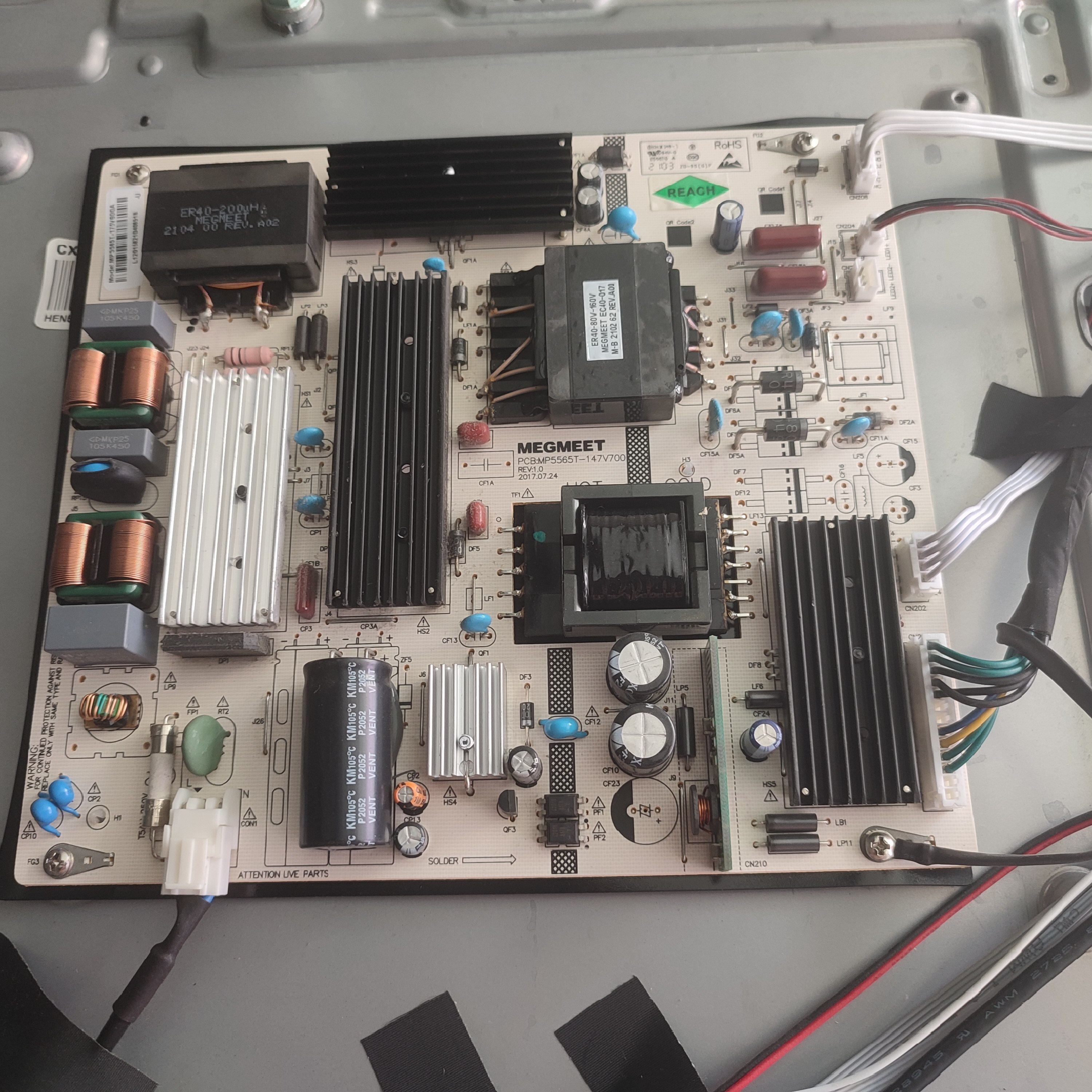

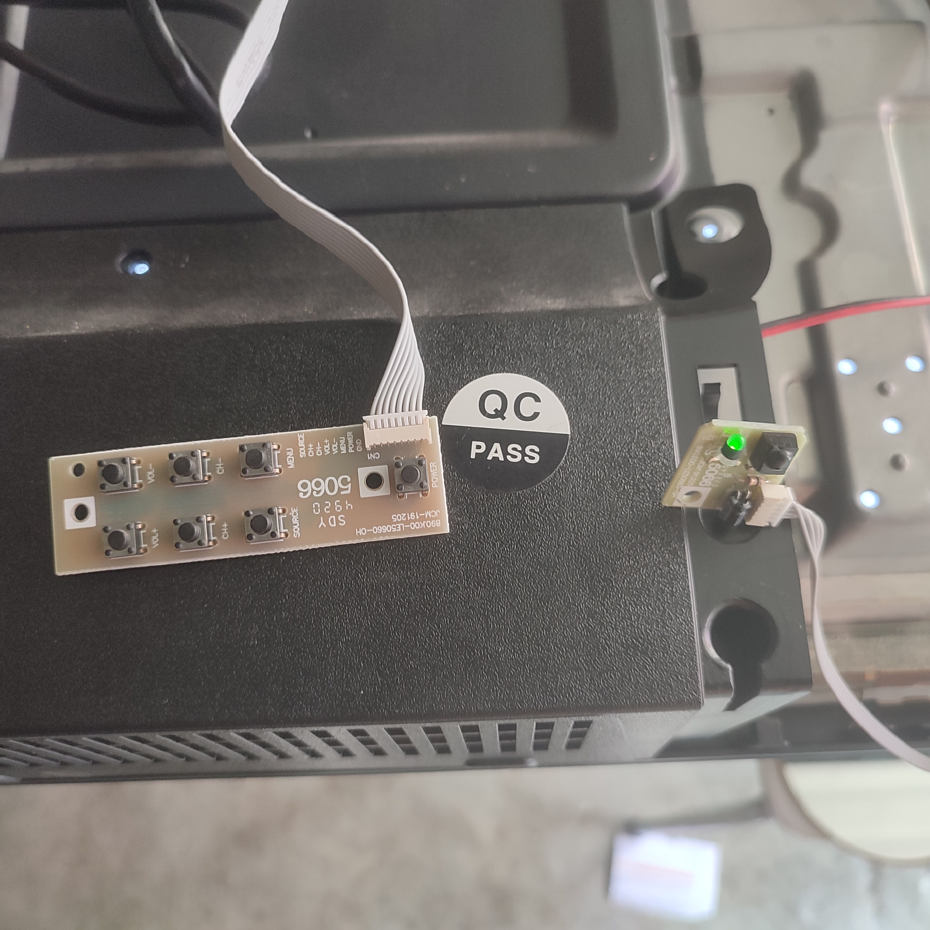

    Je viens de récupérer cette télé, elle a une image et du rétro éclairage. Le problème est qu’elle n’a pas de son et ne réagit ni à la télécommande ni aux boutons. La seule chose qui fonctionne c’est la mise sous tension que se soit avec le bouton ou la télécommande. Une fois allumée elle affiche le logo puis pas de signal. En la connectant sur un port HDMI la vidéo fonctionne mais pas de son et impossible de l’augmenter car à partir de ce moment la télécommande ne réagit plus. En insistant sur le pavé des boutons il arrive de pouvoir afficher le menu Source, puis tout à coup la télé redémarre avec un bruit dans les hauts parleurs mais c’est tout. Je ne sais pas si c’est une panne fréquente pour cette marque.
    Je n’arrive pas a trouver d’ou vient le problème, je vais vous joindre les photos de la carte alim, mère et la carte bouton.

    Voici les images
    #23834
    salut blondi
    ton alim doit etre bonne le probleme doit etre soit le flash eMMc ou le processeur

    #23857
    BLONDI
    Salut Rocky
    En ce qui concerne le site remont j’avais déjà tout recréé mais la non plus sur ma nouvelle adresse mail je n’ai jamais reçu de code de validation, pourtant cela avait déjà fonctionné.
    J’ai donc enlevé le radiateur et chauffé le processeur en mettant du flux de soudure tout au tour. Maintenant la télé a du son et la télécommande avait fonctionné pendant 5mn. Je pense que je n’ai pas chauffé assez longtemps. J’avais chauffé à 450° pendant 5 à 7 min. D’après toi il faudrait chauffer combien de temps ? Bien qu’au final c’est une réparation assez aléatoire et sans trop de garantie. Il faudrait faire un rebuild mais pour cela je ne suis pas équipé ou alors remplacer la carte mais la il y aura le problème du logo voir plus.
    Si tu pouvais me donner ton avis cela serait sympa. Merci d’avance et bonne soirée. Cordialement
    #23859
    salut blondi
    pour le processeur c’est difficile a dire lorsque il ce déssére ,car ont ne sais pas combien de billes sont a ressoudé et a remettre en place, essaye de chauffé plus mais moins longtemps
    pour rechercher la meme  carte tu tape QLIVE CV6886H-C
