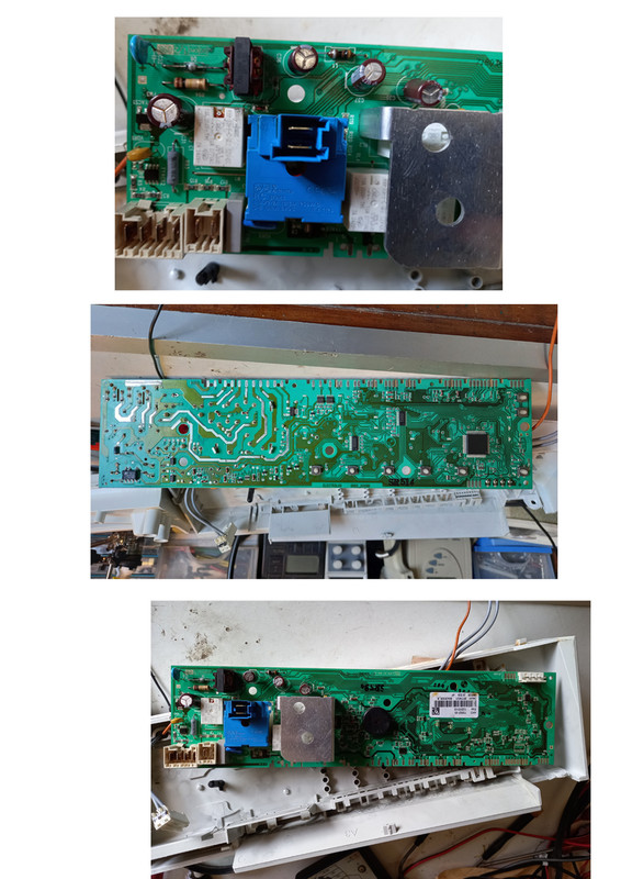

les charbon moteur sont bon, les electrovannes sont bonnes, je pense a une panne de carte car le voyant verrou n’est pas alimenté (il clignotte avec le bouton depart/pause)
les resistances sur la carte sont bonnes , les soudures relais refaites , d’apres un sav ce pourait etre le ci lnk304gn qui serait mort
je vais voir pour en commander un et en meme temps les triacs cms
