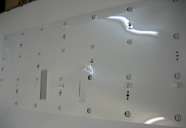

    Salut
    possible que ce soit l’une des bande leds qui soit hs,controle sur le connecteur les tensions leds
    voir aussi l’adaptateur de 19V5 si la tension est ok

    Voici le détail des mesures de tensions effectuées :
    1-tension d’alimentation aux bornes de la fiche d’alimentation déconnectée de la TV : 19.25V
    2-tension d’alimentation sur la carte mère TV hors tension led verte éteinte : passe de 19.25V à 19.17V
    3-tension d’alimentation sur la carte mère TV sous tension led verte allumée : passe de 19.25V à 19.16V
    4-tension aux bornes du connecteur led : de la broche 1 à 4 de gauche à droite 46.5V et sur les autres broches 3.3V ou 3.9V
    Si c’est la carte mère qui est hs, est-ce que ça vaut le coup d’en mettre une neuve? Combien elle coûte, avez-vous une idée?
