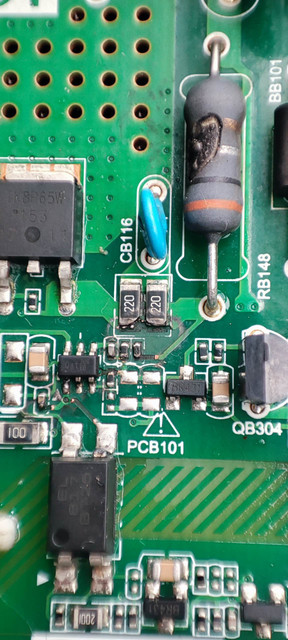

    en réponse à : Linsar 55LED900F (TP.MS3458.PC757) #23880
    Cebrennes
    Les dégâts...
    en réponse à : Linsar 55LED900F (TP.MS3458.PC757) #23879
    Cebrennes
    je me réponds a moi-même. La batterie de mon multimetre etait usée. Mes lecteurs etaient fausses. une fois la pile changée, j’ai les bonnes valeurs. Sauf qu’en reprenant des mesures j’ai fait un contact entre 2 pins d’un CI qu’il ne fallait pas sur le primaire (mosfet a 12V sur la photo a coté du transfo) ce qui a fait un beau flash près de la resistance de puissance (explosée) et du symbole « Warning » PCB101 avec des vestiges de condo et/ou transistor… J’arrête pour aujourd’hui. Je reprendrai ca quand j’aurai la tete au frais.
