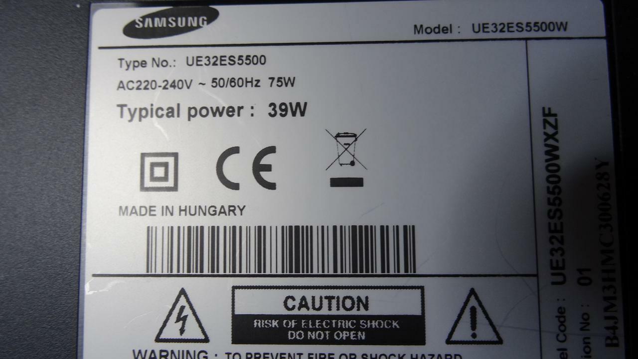

haryParticipantSamsung UE32ES5500W.
Je ne sais pas quoi donner d’autre comme référence.21 août 2021 à 17 h 07 min en réponse à : (resolu) samsung UE32ES5500W pas de tension rétroéclairage #9937

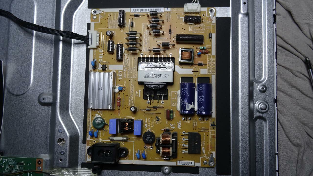

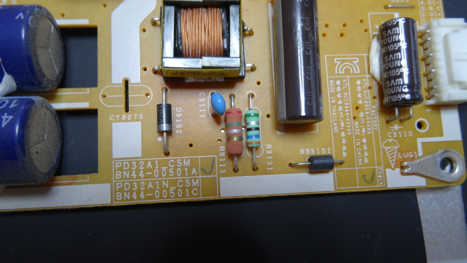

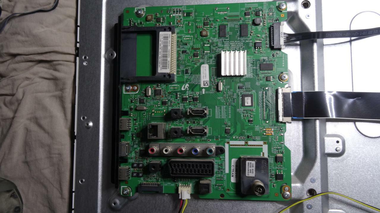

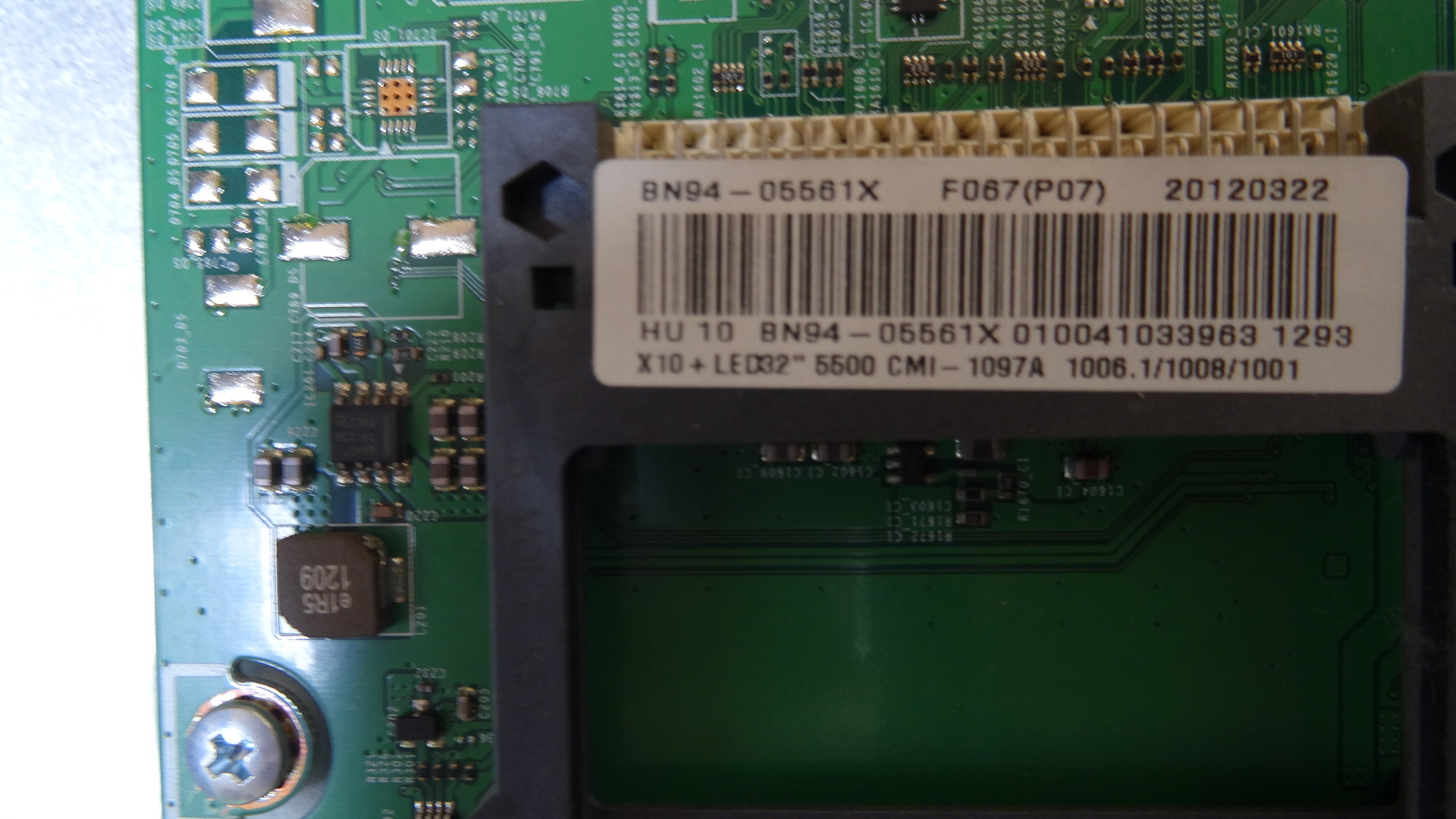

Sinon :quelle sont les reference de l’alim et de la carte mere
>>ALIM :
Sur la CM
>et pourquoi tu mets ceci est un test</p>
>> Parce que je en retrouvais pas mon post !
a tu essayer de débrancher le connecteur CNM803 qui part de l’alim et qui va a la carte mere,verifie si le retro s’allume
>> Le rétro ne s’allume pas avec CNM803 débranché.Sur le SLC2012M :
VCC : 13V
EN : 2.6V
OVP : 2.7V
14 : 0.8V
13 : 4.9V
12 : 0V
PWM 3.1V
entre pins8-9 : 2.2V sachant que 8 est à la masse au travers d’une resistance (sans doute le shunt Rsense)
Je ne comprends pas, je ne trouve pas où se situe la chute de tension de 175V (entre +175V nappe LEDs et pin 8 du SLC2012M (pas de chute entre + et – nappe et pas de chute non non plus entre 8 et 9 du SLC2012M
