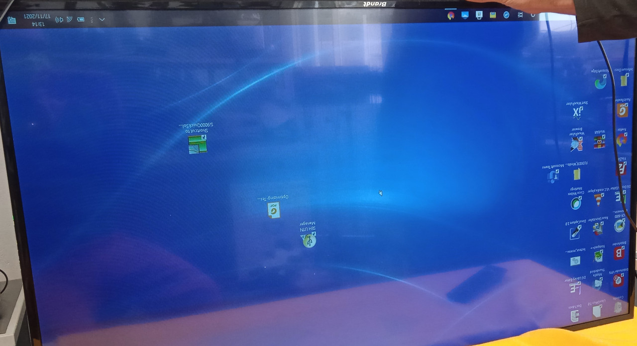

Matth32ParticipantBonjour,
Voici enfin les images de la panne, je les ai mis dans des posts séparés car je n’ai pas réussi à les intégrer dans le texte.
La zone sombre est à gauche sur les images (la TV est à l’envers).
Le changement de luminosité tourne en boucle toute les 3 s environs.
Merci
