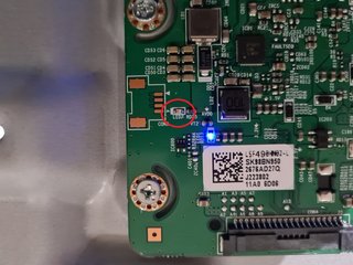

nitromaxtvParticipantHello, du nouveau ? car j’ai également ce même model avec les mêmes symptômes xD pourtant les Leds sont toutes ok…
nitromaxtvParticipantNouvelle ;
Samsung UE49MU6120 Main Board BN41-02568B * BN94-12644A »>BN41-02568B * BN94-12644A
Ancienne ;
BN41-02568B BN94-12644K
nitromaxtvParticipantoui en général mais dans ce cas elle ferait des reboot même avec les nappes LVDS débranchés hors ici elle ce comporte normalement une fois ceux ci débrancher
nitromaxtvParticipantà une virgule pres. la mainboard vient d’une 49 de la même série donc en connaissance de cause elle devrait fonctionner sans soucis car chez Samsung il y à pas trop de soucis niveau compatibilité
nitromaxtvParticipantce model de carte mère j’en possède 3, et aucune n’arrange le soucis. une d’elle à été démonter sur un écran fissuré
