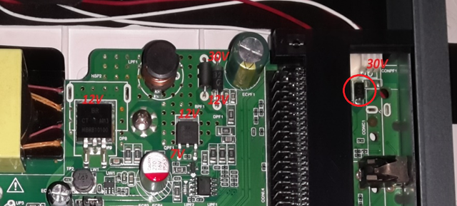

28 octobre 2025 à 19 h 08 min en réponse à : radiola LD24 RD06HDB écran s’est éteint progressivement #22439
Rol34ParticipantBonsoir, oui c’est équivalent à 4004 que mettrai en fonction de ta réponse. La diode est à coté du connecteur 30 v entourée en rouge.

28 octobre 2025 à 15 h 08 min en réponse à : radiola LD24 RD06HDB écran s’est éteint progressivement #22437
Rol34ParticipantBonjour Rocky, avant de démonter la dalle j’ai débranché le connecteur d’alim 30 v, j’ai toujours 11,7 v au lieu de 30 v. j’ai des doutes sur la diode DPF2 (ref : M4 redresseur) celle ci est passante et en l’absence de schéma et ne pouvant suivre le circuit imprimé pour voir si un composant est en parallele sur cette diode rendant le circuit passant. Avant de désszouder, si tu as des infos à me donner, par avance merci.
