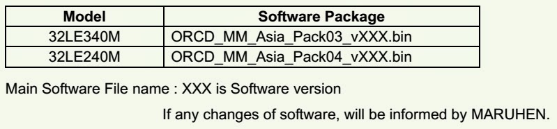

Progiciel principal.
1) Branchez votre TV LCD.
2) Insérez le périphérique USB à la borne USB à la télévision à écran LCD. (Assurez-vous que la dernière version du logiciel est installé dans le périphérique USB).
3) Maintenez la touche d’alimentation du téléviseur LCD et branchez sur la télévision à écran LCD.
4) TV LCD est allumé et détecter le périphérique USB.
5) Quelques secondes plus tard, la mise à niveau du logiciel démarre automatiquement.
6) Que le processus en cours d’exécution et d’entrer vérification.
7) Le logiciel est installé correctement lorsque la suivante apparaît à la fin du processus.
8) Branchez le téléviseur LCD et branchez à nouveau sous tension comme d’habitude.
9) TV LCD est en cours d’exécution avec le dernier logiciel.

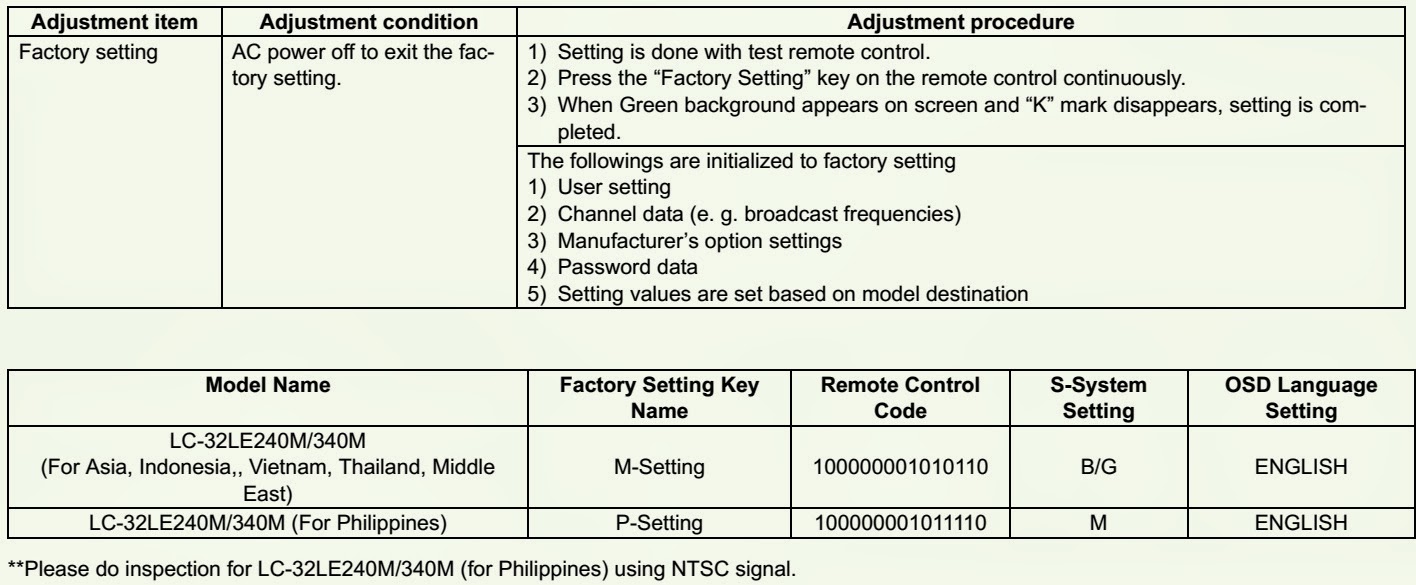

Le réglage d’usine
Alimentation secteur est prise après réglage de l’expédition est faite.
ATTENTION: Ne pas brancher à nouveau après le réglage de l’expédition est faite. Si faire, s’il vous plaît refaire le réglage de l’expédition. Ne pas le match avec télécommande.

Réglage usine [effectuer le réglage à l’aide de la télécommande pour le réglage d’usine]
Effectuez le réglage à l’aide de la télécommande pour le réglage usine. (Ce réglage doit être fait après le réglage de données de
MCL.) » M « signifie réglage usine 2, » X « signifie la mise en 4 est affiché dans la partie supérieure gauche de l’écran en continuant à appuyer sur la ‘Réglage usine’ usine clé sur la télécommande pour le réglage. (La figure ci-dessous est l’écran de réglage d’usine 4.)
Lorsque « CONFIGURATION COMPLETE » est affiché dans le milieu de l’écran au bout de quelques secondes, le réglage est terminé.
Coupez l’alimentation. REMARQUE: Réglez l’interrupteur d’alimentation sur « OFF » immédiatement après avoir terminé le réglage d’usine. ATTENTION: Ne pas brancher à nouveau après le réglage de l’expédition est faite. Si faire, s’il vous plaît refaire le réglage de l’expédition. Ne pas éteindre avec télécommande.

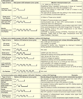

en cas d’erreurs LA LED Flash
