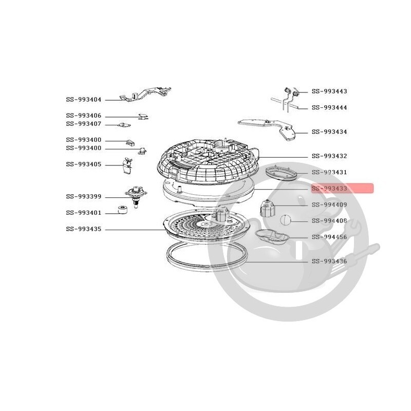

    #16662
    bonjour
    elle ce trouve sous le  couvercle elle doit tournée lorsque vous fermé le couvercle avec la poignée ,possible que lorsque vous avez démonté le couvercle vous avez oublié ou monté a l’envers la bague

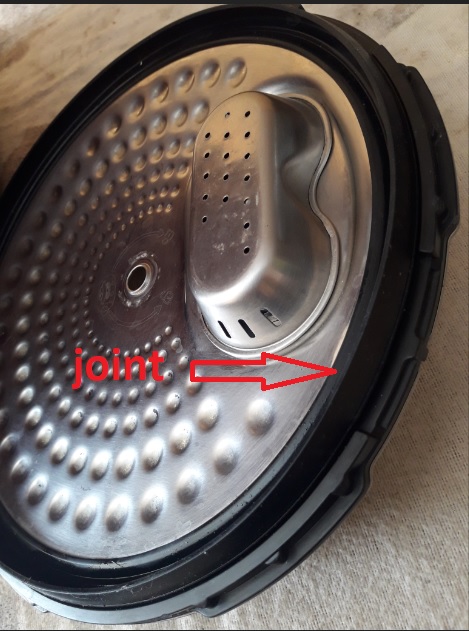

    #16813
    si la vapeur sort il doit y avoir un probleme avec le joint
    #16815
    Aurore59
    ca serait le joint à quel niveau? Du reflecteur?
    Merci à vous

    #16956
    Aurore59
    Bonjour,
    Je reviens vers vous car je pensqis avoir trouvé la solution mais non, en effet, je me suis apperçu que le joint du couvercle etait mal eemis, donc je pensais que mon pb venait de là, bon ça a resolu le pb de la vapeur des poignées, mais j ai tjs le préchauffage qui reste tjs après le bip, il ne m annonce pas lz tps cuisson et tt de suite apres il me met le code 28 mais j ai deja tt nettoyé donc pourquoi on peut avoir ce code d erreur?
    Merci de votre aide
    #16957
    le reflecteur il ne faut pas trop le serré avec son écrou(il faut le serré mais pas trop), sinon lorsque tu referme le couvercle le joint ne joue plus sont rôle
