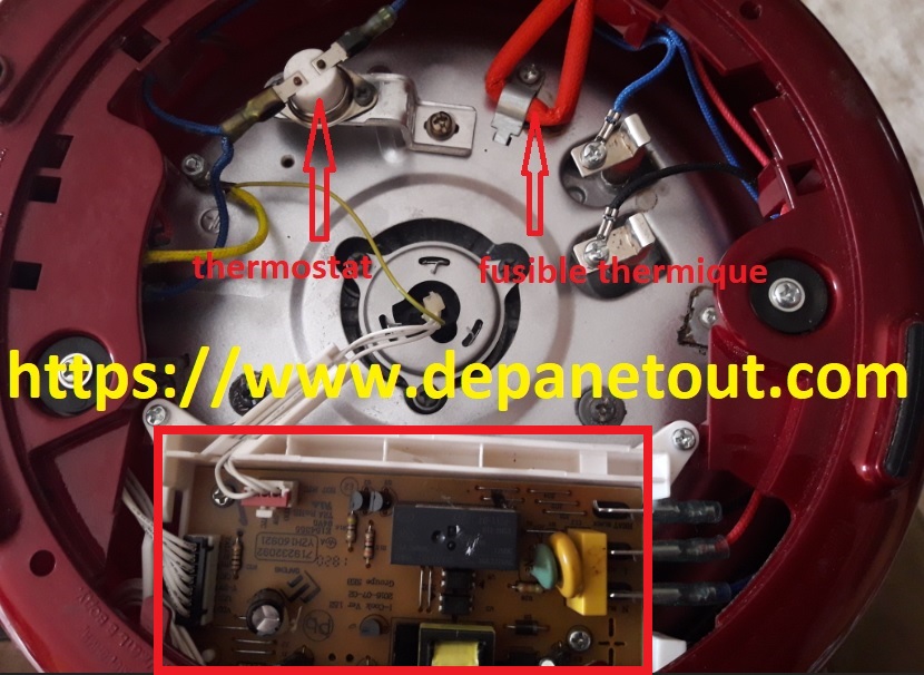

    je pense qu’ont n’a fait le tour reste plus que le module écran ou moule electronique mais si ta sœur a la même tu peut faire des echanges
    #16968
    Aurore59
    La carte electronique qui faudrait changer?
    Tu peux m envoyer une photo de ce que c est exactement stp.
    Merci bcp
    #16971
    module électronique,essaie celui de ta sœur
    https://i.ibb.co/GFkX418/fusible.jpg
    et le module ecran il est derriere le bouton en facade
    mais ce qui m’étonne c’est qu’au départ tu avait que le code 5 ,apres avoir changer le couvercle et débranché les câble erreur 21 puis 28
    peut etre que tu a intervertie les cables
