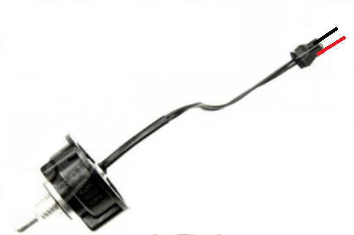

    le doigt c’est la valve noir si elle coulisse bien et que rien n’est bouché alors ok
    pour les sondes supérieur et inférieur  il faut contrôlé leur resistance d’apres le tableaux 120kΩ A 20°C
    essayer de remettre l’ancienne sonde
    #16422
    Aurore59
    Oui le piston coulisse très bien.
    Je fais que ça de nettoyer je sais vraiment pas pourquoi il me dit le code 28.
    J avais laisser l ancienne sonde, du coup, j ai mis la nouvelle mais rien ne change.
    Pouvez vs me dire la démarche en détail pr tester les sondes svp.
    Merci
    #16423
    mesuré la resistance avec multimètre ,vous le mettez sur le calibre 200KΩ
    vous déconnecté les deux sonde et avec le multimètre vous faite la mesure la pointe noir sur un des deux fils et la pointe rouge sur l’autre fils comme dans l’image
    mettrez moi une image de votre multimetre

    Aurore59
    J ai reussi à avoir un chiffre pr la sonde de température en 20k ohm j avais 96.5.
    Pr l autre sonde, si je mets les pointes sur le fil du milieu et celui de droite j ai 0.00 pareil en 20k ohm
    Merci de votre retour
    #16433
    bonjour,j’ai pas tous compris a vos mesure
    a 20°C = (20 degrés température ambiante) vous devez trouvez 120kΩ
    si vous chauffé légèrement l’embout de la sonde la valeur va diminué
    #16435
    Aurore59
    Non ce n etait pas chauffé, j avais 96,5 pour la sonde température.
    Si je mettais 200k, je n avais pas de valeur.
    Que faire?
    #16437
    si vous avez des allumettes chauffé l’embout de la sonde inférieur la valeur en Ω va diminué si vous la refroidissé la valeur en Ω augmenté
    #16438
    Aurore59
    Ca diminue bien si je chauffe.
    Du coup, les sondes sont bonnes?
    Merci
