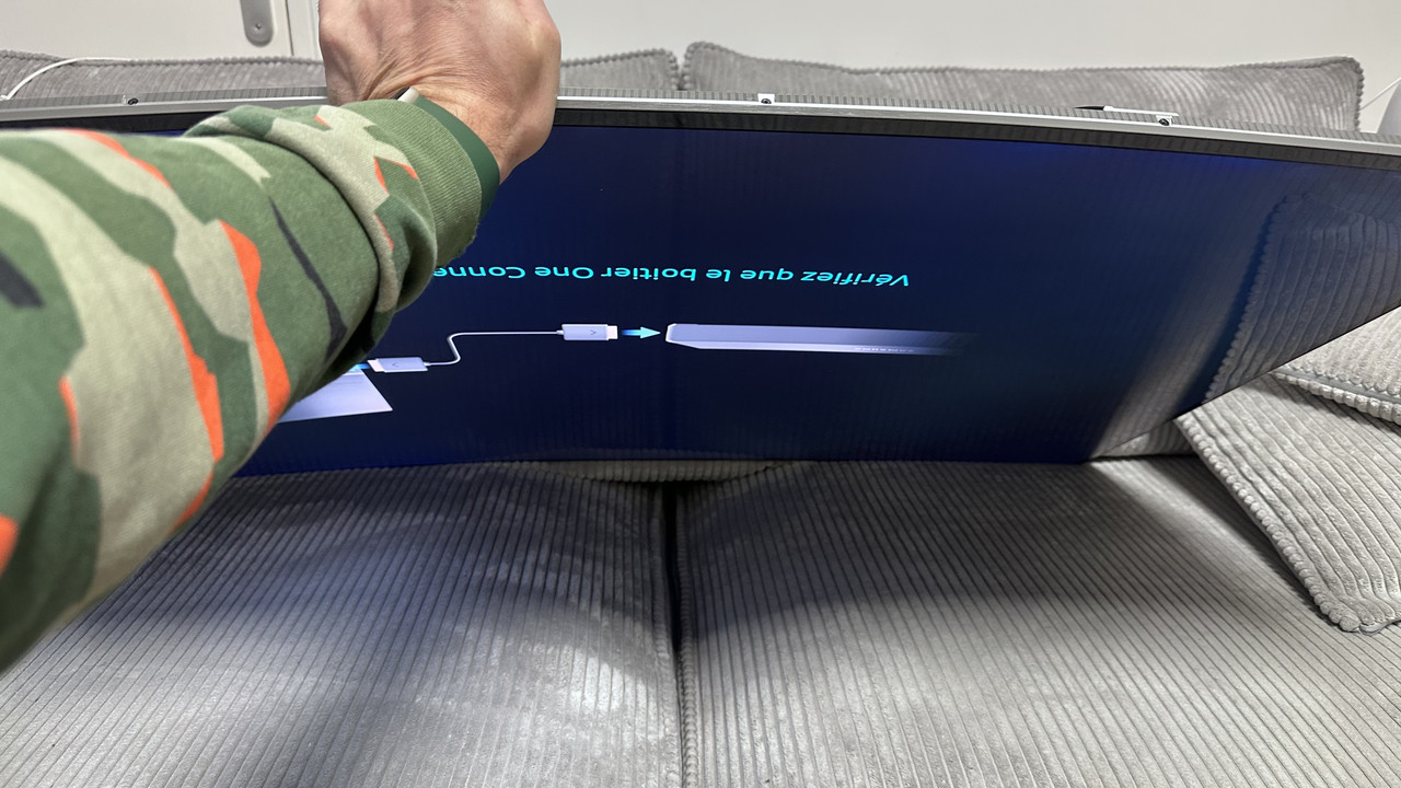

mezParticipantSalut maintenant même en Débranchant la nappe je ne récupère plus la moitié de l’image tu aurais une idée stp merci
mezParticipantSalut j’ai réussi à avoir une image net, je l’ai laisser tourner 1h ensuite je l’ai remonter et quand je l’ai rallumer même problème 😤😤

mezParticipanten effet en debranchant voici le resultat je recupere pas loin des 3/4 de l’image
