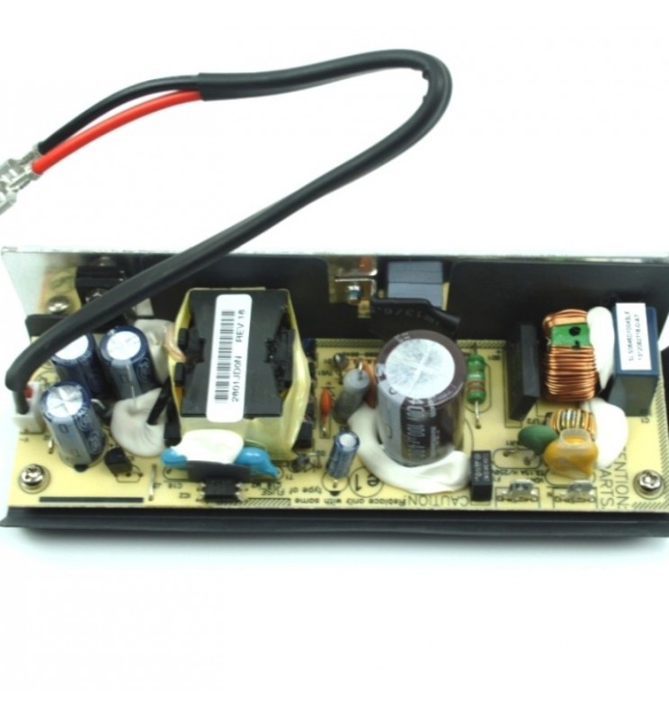

RlivingParticipantBonjour
il s agit d une alimentation maytonic type basic 230 sortie 29v en dc 120w
je tente les images
RlivingParticipant
RlivingParticipantmarque maytronic
alim 29v dc

RlivingParticipantLe sifflement est bien localisé sur le petit transfo , si l on appuie dessus le sifflement s atténue .
je ne comprends pas pourquoi il apparaît lorsque la tireuse est arrivée à la tps de consigne .
j’ai regardé les soudures rien d ´apparent28 avril 2021 à 19 h 15 min en réponse à : Tireuse a bierre perfectdraft Philips alim qui siffle #8920
RlivingParticipantPourtant le pb disparaît si je change la carte d alim . C est donc confirmé que le soucis vient de cette alimentation.
28 avril 2021 à 18 h 07 min en réponse à : Tireuse a bierre perfectdraft Philips alim qui siffle #8915
RlivingParticipantOui j ai mis des Condo neufs de qualité Panasonic et autres .
la carte siffle uniquement lorsque tout est connecté et que la machine est à 3 degré
j observe qu à cette tps le ventilateur ralentit
vide et lorsque elle refroidit elle ne siffle pas , la piste des Condo primaires pourrait elle être viable ?
28 avril 2021 à 16 h 49 min en réponse à : Tireuse a bierre perfectdraft Philips alim qui siffle #8910
RlivingParticipantOui le sens est correct , la tireuse fonctionne bien et refroidit le fut jusqu à 3 degré .
c ´est ensuite que le sifflement apparaît
