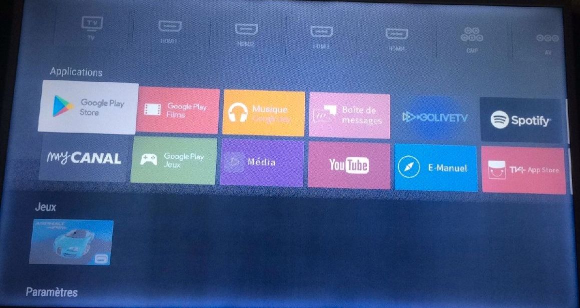

mika02Participantprobleme résolu en changeant la dalle

mika02Participantje me suis mal exprimé désolé.le retoéclairage n’est pas bleuté. quand je retire le nappe droite j’ai une image normale sur la moitié gauche et quand je met les deux nappes je n’ai plus rien (juste le rétroeclairage qui éclaire la dalle)
