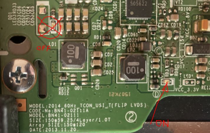

zebulon33ParticipantPas de diode DD4 ??
Je suppose que tu as un schéma en main …pourquoi ne pas me le transmettre ?
zebulon33ParticipantJ’ai acheté cartes chez pro electro à Marseille, ils me les reprennent si ça ne fonctionne pas.
j’ai qu’une led sur 2 qui est allumée ?? Personne n’a un bout de schéma ?!!
et vu la doc succincte que j’ai, j’ignore où sont les point de controle ?
Merci de ton aide
zebulon33ParticipantQue je debranche l »une ou l’autre, ça ne change rien, je n’ai pas d’image du tout.

zebulon33ParticipantRef T-Con: BN41-02111
Ref Mainboard: BN41-02217
zebulon33Participantj’ai 12,7 V sur le fusible 3A
