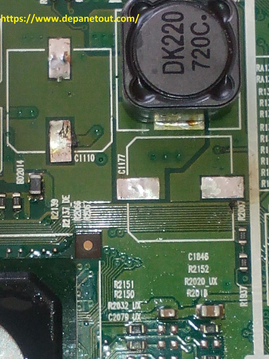

    en réponse à : Lave Vaisselle siemens SN66V095EU #24227
    salut thierry
    voici ce qu’il va falloir que tu verifie aussi https://ibb.co/PvyJn5dB
    https://ibb.co/219CQtPb
