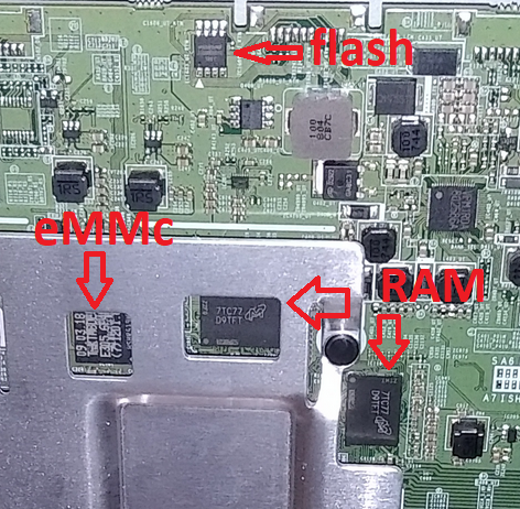

rockyMaître des clésmets une image de la carte bien net recto/verso car il en existe des 100 aines ,et comme je ne suis pas devin

il faut dans un premier temps vérifié le module électronique
ps : tu n’a pas donner de suite aux autres sujet déjà posté?
les composants sur certaines cartes mère sont rarement marqué,si tu pense que c’est la carte mere alors achète s’en une avec option de retour certains vendeur accepte
