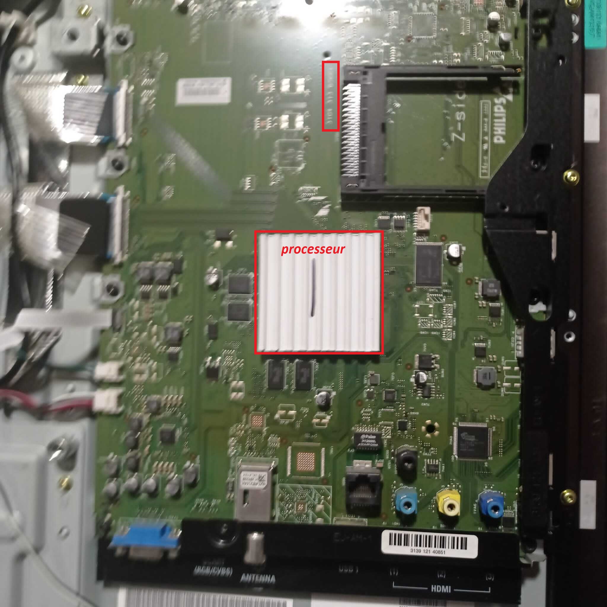

rockyMaître des clésvoici une autre dessus/dessous
