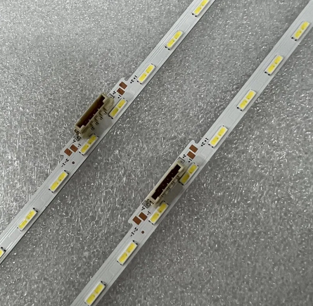

    en réponse à : (resolue) LG 43lj500v #18743
    ton model doit etre LB43102 a voir ,la longueur de la bandes et l’entraxe des leds
    Pour les vis t’ai pas obligé de les mettre à la place tu peut mettre du scotch double face ,mais le plus important ces que la feuille perforé ça juste avec les leds
    en réponse à : (resolue) LG 43lj500v #18740
    ils ce serai tromper alors, si elle ne vont pas ,tu a 5 bandes leds et 10 leds par bande ton model serai LB43102 il faut bien verifier les longueur contacte le vendeur pour etre sur du model
    en réponse à : (resolue) LG 43lj500v #18738
    es-ce que tu les a bien disposé ,il ton envoyé des bandes leds avec jonction elle ce monte pas n’importe comment  essaye de faire correspondre chaque bande avec les anciennes ,jusqu’a trouver les bon emplacements
