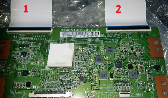

le retroeclairage n’est pas le meme que sur la tienne,s’il y a que le retro de hs autant le remplacer et garder la 6200
rockyMaître des clésje comprends bien, mais il faut trouvé une dalle avec la même reference ,ou le même model
rockyMaître des clésje sais bien qu’ils veulent pas démonté et pourtant sans la même references tu risque d’avoir des probleme de couleur,ou trait a l’écran ou dédoublement d’image
verifie sur la dalle tu a une etiquette qui commence par CY ou LT XXXXXXXXX c’est la reference de la dalle,il faut cherché sur les site de vente comme le BC ou EB etc…

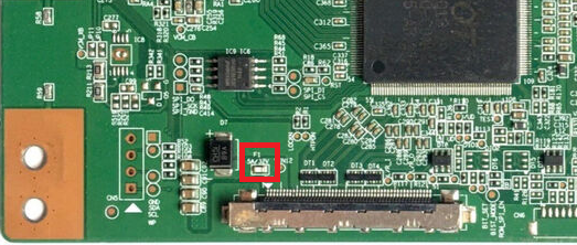

controle a la loupe la carte voir si tu n’a pas de composant cassé,pour les triac contrôle les au multimetre sur calibre bipper (hors tension) ,tu en n’a 3 en haut de l’image et deux en bas voir si pas de c/c
possible que ta pompe de vidange soit hs, démonte la et vérifie quelle tourne par a coup
et si tu a des charbon moteur a verifié
