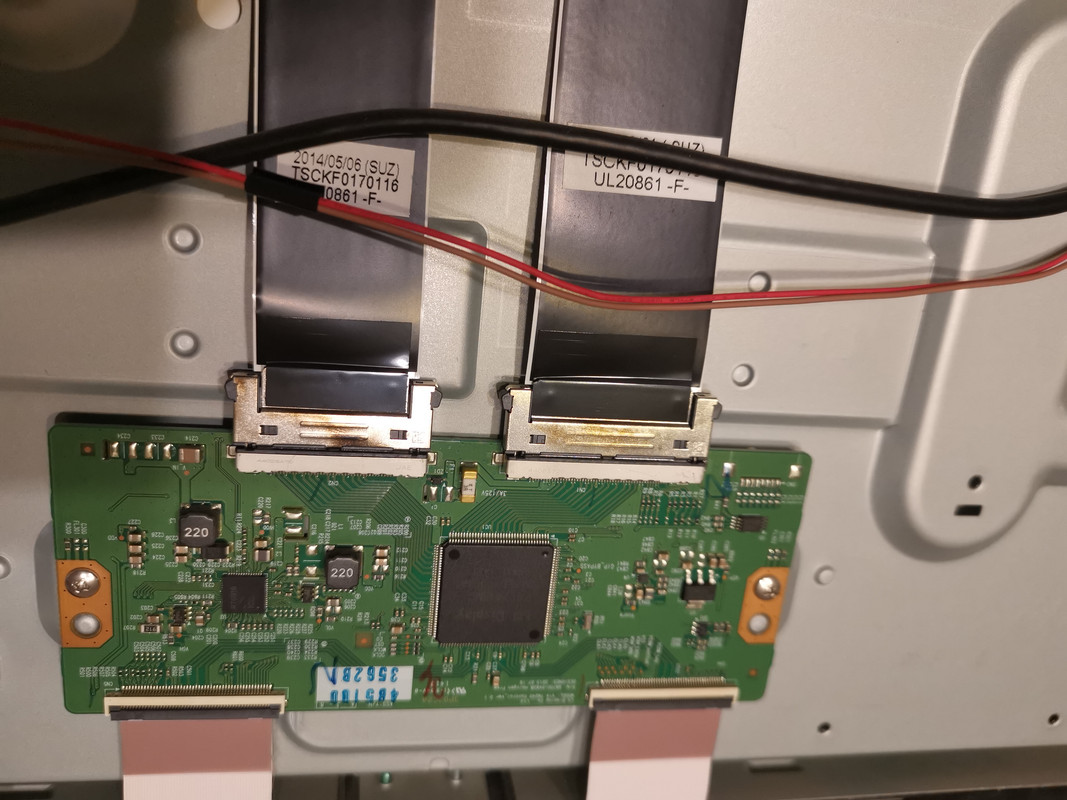

peut tu me mettre une image bien net de ton module l’ancien
alors le probleme est sur la carte mere,cette carte a deux défaut
commence par remplacer les condo et voie ce que cela donne
les condo sous le blindage et l’eeprom qui ce trouve coté cuivre
condo a remplacer

quelle sont les reference des cartes alim ,gestion,t-con
tu a acheté la carte neuve , a tu verifié si meme avec la carte neuve pas de tension vgh,vgl
