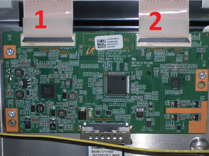

retire la plaque qui ce trouve sur le t-con et vérifie si tu n’a pas de c/c sur les petit condo cms marron (hors tension)

Sur ce model le plus souvent ce sont les leds qui tombe en panne ou la carte t-con
