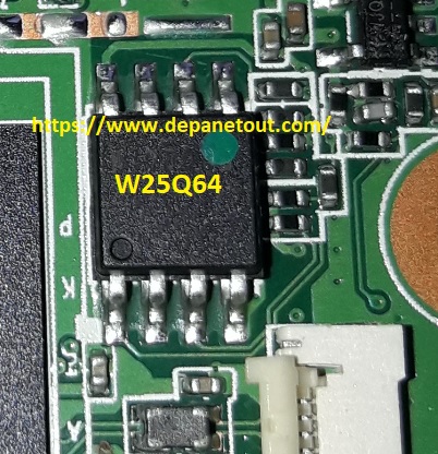

il te faut un programmateur telle que le CH341 puis le programme en cherchant bien sur le net ont peut le trouver je pense
il faut reprogrammer U3 a tu verifie les tensions secondaires pour la cartes dalixpress elle devrais fonctionner

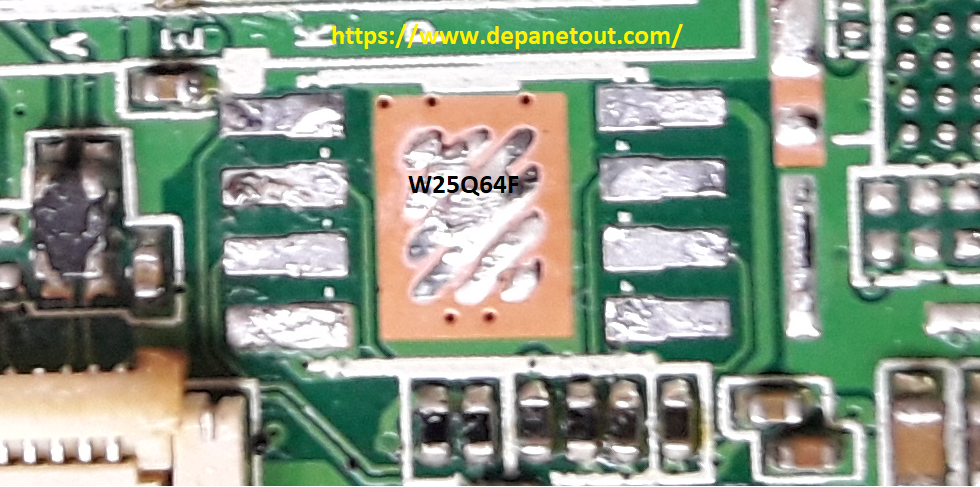

ce que tu peut faire ,c’est de sauvegarder les deux fichier bin de U10 et U12 puis de mettre deux nouvelles puce et de ré-injecter les fichiers sauvegarder

essaye sur les deux flash spi U10/U12 avec la bombe a froid ,je pense que le probleme vient de la
verifie les pins 8 des deux flash tu doit trouvé 3V3
