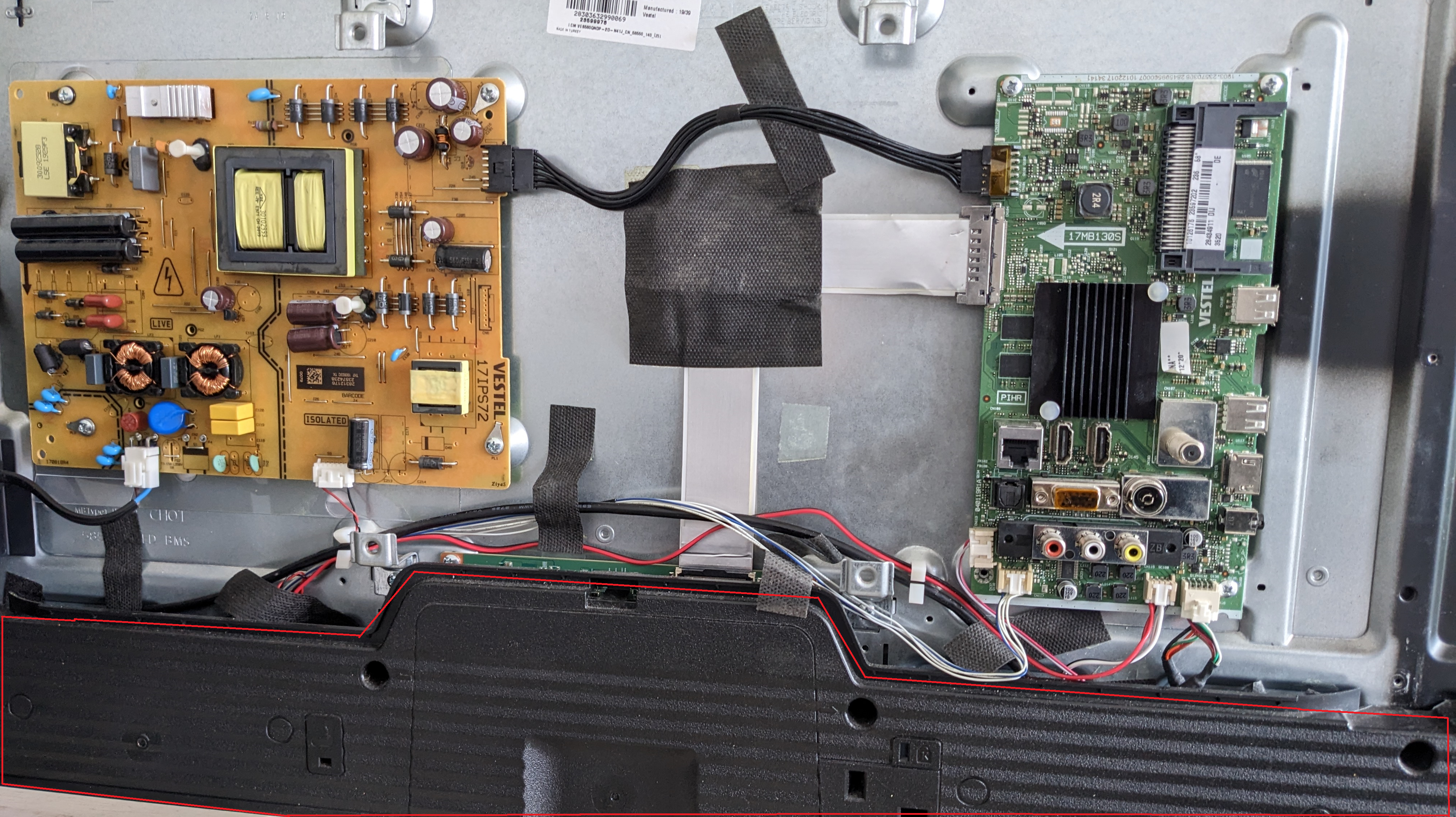

verifie sur les deux cartes si tu a les points de controle VGL et VGH ,sinon verifie avec ton multimetre en position bipper controle tous les condo cms marron si pas de c/c
rockyMaître des cléspeut tu mettre une image des cartes tampons
quelle sont les refs: des cartes alim et gestion
les 6 clignotement sont un probleme de retroeclairage ,si tu a controlé toutes les leds et que t’es sur quelle sont bonnes tu doit avoir un transistor hs ou autres sur la lignes du retro
verifie les cartes tampon celle associés a la dalle possible que tu a un condo cms en c/c
