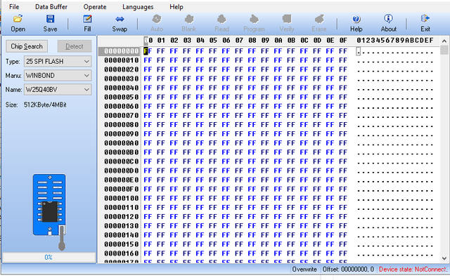

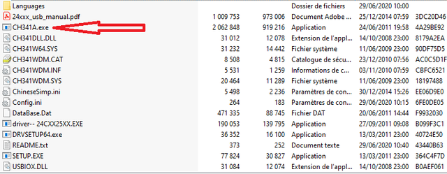

rockyMaître des cléscomme je te l’ai dit il faut reprogrammer le flash spi GD25Q64
IL te faut pour cela un programmateur le CH341 fait bien l’affaire et coute pas cher essaie d’abord sur une clé usb parfoit cela fonctionne sinon a reprogrammé
mettre le fichier .bin sur une clé usb formater en FAT32 entre 2 a 8 Go ,si cela ne fonctionne pas alors faut reprogrammé
