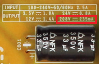

rockyMaître des clésa tu verifié le viper entre le drain pin 5,6,7,8 et FB (feedback) pin 3 s’il nest pas en c/c voir aussi pin 4 VDD (voltage driver drain)
sur les condo réservoir quelle sont les tensions écrite , verifie aussi les capacité des condos possible que tu en ai certains qu’ils soit sec ainsi que ESR (Equivalent Series Resistance)
si tu as remis en etat les resistances, quelle tension a tu sur les condo reservoir,et quelle est la ref de U301 , verifie la reistance entre les deux condo reservoir
