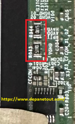

    en réponse à : Tv hisense 55E7HQ ni son ni image tous #21448
    salut david
    non ,pas sur la dalle
    en réponse à : Tv hisense 55E7HQ ni son ni image tous #21443
    pour la colle c’est une colle spéciale conductrice mise avec une machine il y a des video sur YT
    en réponse à : Tv hisense 55E7HQ ni son ni image tous #21440
    salut david
    si le cof c’est déssoudé coté dalle y a rien a faire flèche rouge,si c’est le coté carte tampon flèche jaune tu a une chance de ressoudé il y a des video sur YT
