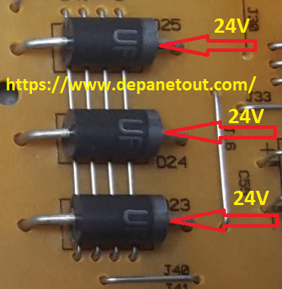

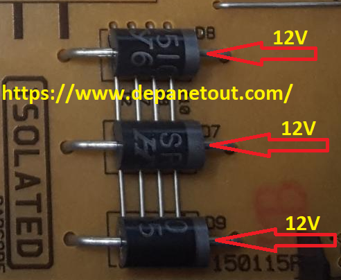

rockyMaître des clésalim :BN44-00852F
carte mère: BN41-XXXXX / BN94-12043A
je suis quasi sur que tu a des leds hs c’est courant sur ce model
cela ne t’empêche pas de mesuré les tensions de sortie
schéma : https://elektrotanya.com/samsung_bn44-00852_psu_sch_full.png/download.html
ou
https://storage.yandexcloud.net/tv-cloud/samsung/BN44-00852A.pdf
verifie avec ton multimetre calibre sur bipper,que tu n’a aucun c/c sur les petit condo cms marron,si tous est ok,nettoie la nappe avec de l’alcool a 90° ,si idem alors sur la nappe isole avec du scotch fin a partir de la deuxième pin les 4 ou 5 suivant coté droit ou gauche
si idem déplace le scotch j’usqu’a obtenir une image ,si toujours rien alors la dalle est en cause
