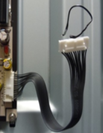

sur le t-con débranche la nappe de gauche,et mets une image du résultat,ensuite rebranche la et fait la meme chose avec la nappe de droite.
avec quoi vous avez nettoyer les nappes
avant de chercher des nappes bien verifie les pins des nappes ,ou les pins du connecteurs des nappes ne sont pas cassé ,et que les nappes soit bien inseré
mettre une image bien nette du coté des pins et voir si il n’y en n’a pas une de cassé ou arraché

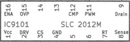

tu a remplacer
IC TNY276PN (U6)
Diode D1 (UF4006/7 ou HER108)
Diode D16 (1N4007)
Varistor S10K275 (YM1)
Condensateur C1 (22uF/400V),Condensateur C2 (220uF/25V),Condensateur C3 C33 (470uF/25V)
Résistance R1 (3.9 Ω)

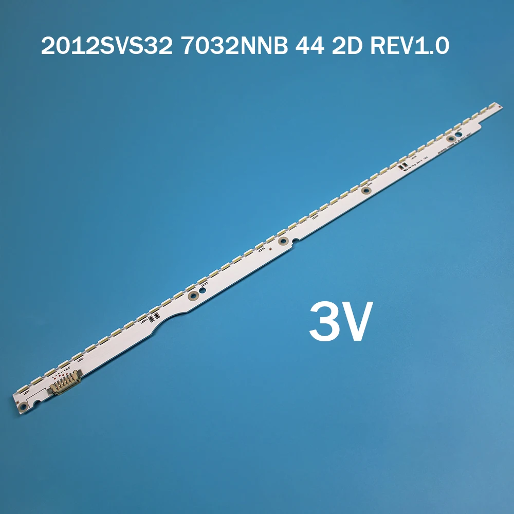

pourquoi pense tu aux condos cms,il me semble que ce sont des diodes
voici qlqs liens mais comme tu n’a pas mis de photos de tes led
https://www.aliexpress.com/i/4001137638971.html
https://www.ebay.com/itm/154565479635

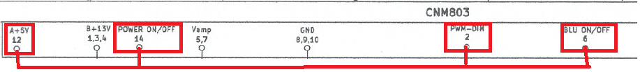

rockyMaître des cléstous doit être brancher tu doit trouver 3V2 environ
tu a bien diagnostiqué le problème,ce sont bien les leds a remplacer
pour les controler tu peut le faire avec un multimetre ,led par led ,il faut gratter légèrement l’isolent et faire toucher les pointes du multimetre sur le cuivre
conbien de bandes led a tu? et combien de leds sur chaque bande?
