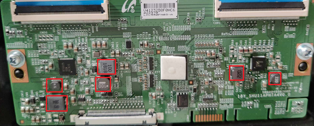

    en réponse à : tcon rsag7.820.7640 #19943
    salut mika
    il peut ce la mettre la ou je pense ça carte
    quand tu dit il chauffe il est brulant ,tu ne peut pas posé le doigt dessus
    a tu bien nettoyer toutes les nappes
    a tu verifié tous les petit condo cms marron si pas  un en c/c,voir aussi sur les cartes tampon associée a la dalle tous les petit condo
    si tous est ok chauffe au seche cheveux le processeur  NT72353MBG
    verifie toutes les tensions sur les selfs du t-con si une te parait suspect
    en réponse à : tcon rsag7.820.7640 #19938
    l’écran blanchit de suite ou au bout de plusieurs minutes
    a tu essayer de déconnecter les nappes une a une voir si toujours idem des deux coté
    a tu essayer de mettre du flux sur les puces et voir sur laquelle il fondait de suite ,ou avec ton doigt s’il elle chauffe de trop
    possible que ce soit un problème de logiciel N5 celui du t-con

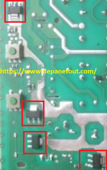

    en réponse à : Carte électronique FRIF3AA41169 Chaudière Frisquet #19931
    a tu verifié coté cuivre si tu a d’autres composant
    avec un multimetre verifie toutes les diodes ,transistor,tu ne doit pas avoir de continuité et voir la resistance verte si pas coupé,et reprends un maximum de soudure tu sera tranquille pour un bon moment
    dans le cartouche noir tu doit aussi avoir un fusible
