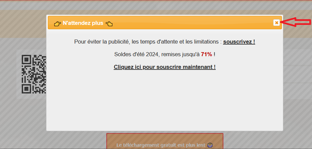

ce fichier devrais fonctionner
https://1fichier.com/?y6hnr4ff4jhnvahay0zt
le lien est actif quelque jours âpres tant-pis pour toi
voici un lien a mettre sur clé usb
mets le fichier .bin sur clé usb formater en FAT32
uniquement le fichier .bin et rien d’autres
eteints le tv ,débranche la prise secteur du tv,mets la clé avec le fichier .bin sur le port usb du tv,rebranche la prise secteur la led rouge va clignoté doucement une 15 aine de fois ,puis rapidement attends 5 minutes puis debranche la prise secteur et retire la clé usb, puis redemarre le tv
