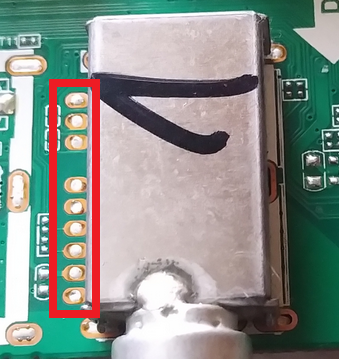

rockyMaître des clésAlors je pense que cest un problème de firmware
rockyMaître des cléset la pin 8 tu doit aussi avoir 3v3 c’est le VCC
rockyMaître des clésla pin 4 c’est la masse ,y a un probleme la ,tu mets ta pointe noir ou?

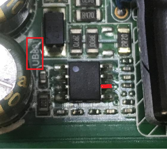

rockyMaître des clésc’est bien un 400V/10µF,il ce rattrape sur les composants les frais de port pour 10 grammes de composant
essaye de remplacer uniquement le condo dans un premier temps
tu n’a pas la ref ,complete du SL
oui c’est celui la ,je ne l’avais pas vu TNY266PN,pour le condo ont dirai un 400V /10µF,verifie aussi la resistance qui est a coté du condo elle doit faire 47R

Remplacé le condo,et côté cuivre tu doit avoir une puce avec 7 pattes remplacé le aussi ,attention avec cette puce beaucoup de contrefaçon,possible que ce soit uniquement le condo à remplacer

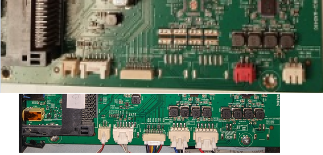

les deux resistance font 0R
comme tu n’a aucune tension en sortie des deux selfs possible que l’une des deux puces soit hs ,il faudrait arrivé a lire leurs reference et trouvé le data pour mesuré les tensions attention les pattes sont rapproché si tu a un multimetre avec une grosse pointe mettre une aiguille a coudre et la fixé sur la pointe du multimetre
il faut que tu fasse qlqs manip’ pour voir si le defaut viens pas de la dalle
mets une image de l’ensemble de ton tv avec toutes les carte de branché
quelle est la reference de ta dalle VESXXXXXXXXX etiquettes sur la dalle ,et ref de la carte mere 17MBXXX
