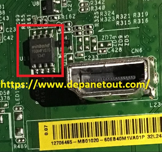

pour les ram je pense pas que tu puisse les récupéré,a part le flash essaye de le sauvegardé puis de le réinjecté,possible que tu a un autre flash sous le radiateur
