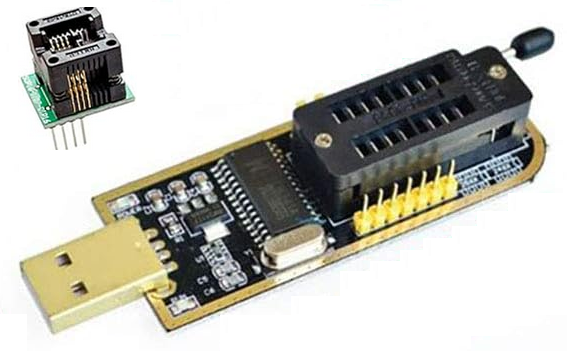

rockyMaître des clésla puce c’est U5 (GD25Q32)
serai tu capable de déssouder le flash de la carte d’origine et de le lire avec ce programmateur il ne coute pas cher et tres utile et tres facile a utiliser
ce dont tu a réellement besoin c’est l’adaptateur et le programmateur ,il existe plusieurs adaptateur de différentes tailles
programmeur CH341 + adaptateur SOIC8 tu le trouve chez aliexpress
voit sur ce liens j’ai tous expliqué
tu fait une sauvegarde du liens et tu le mets sur le forum avec cette hebergeur

rockyMaître des clésapparemment tu a un programmateur alors peut tu mettre le flash de l’ancienne puce U5 sur le forum,fait une sauvegarde de l’original et mets la sur le forum avec l’un de ces hébergeur
https://1fichier.com/ ou https://limewire.com/
