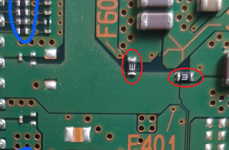

verifie le mini fusible sur le t-con

les photos ont êtes supprimée par l’hébergeur,les fusibles sont marqué sur la carte d’un F ou FP

https://i.ibb.co/GFkX418/fusible.jpg
et le module ecran il est derriere le bouton en facade

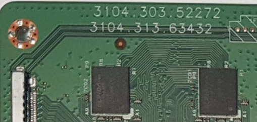

Ces deux cartes sont monté sur des dizaines et des dizaines de tv différente et toutes ces cartes si ont les regardes de plus près certains composant cms n’ont pas les mêmes valeurs et certaines n’ont pas les mêmes flashes c’est pour cela faut ce méfier faut prendre la bonne références commerciales
